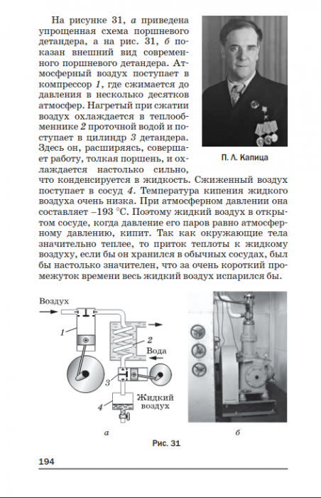

    Это давало сталь Сталину, чтобы разгромить Гитлера!
