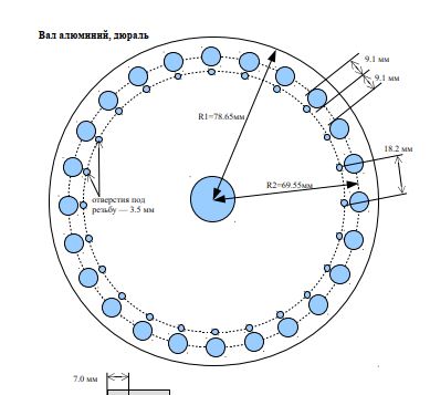

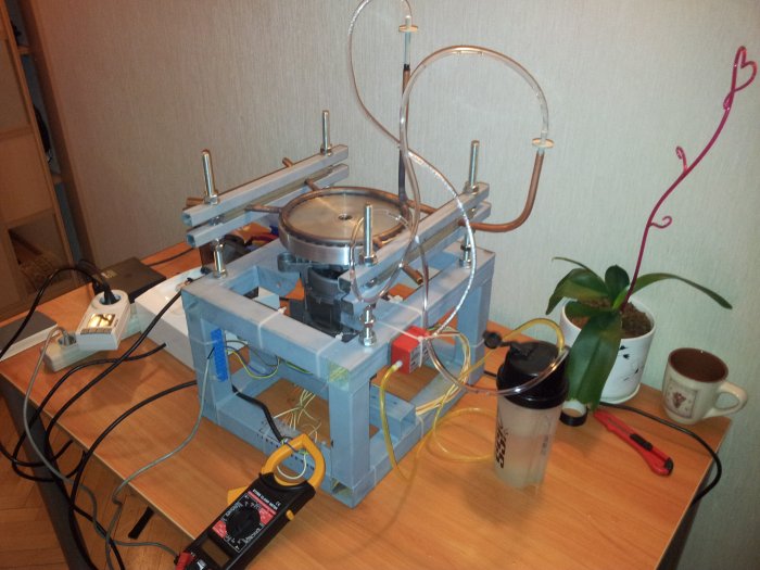

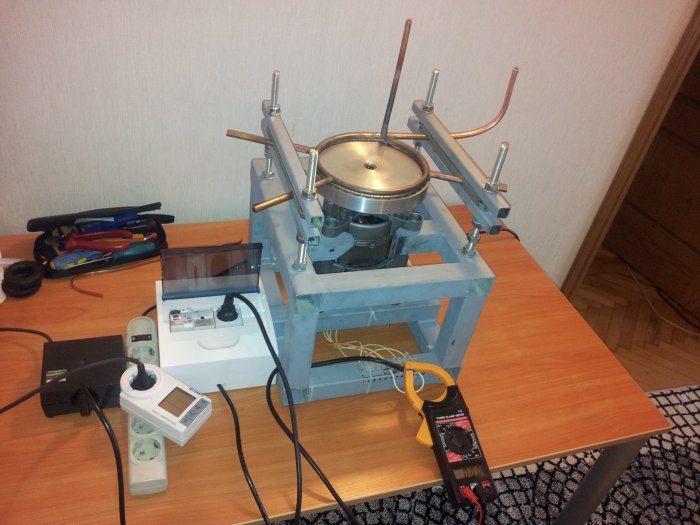

    На чертеже возьмите да посмотрите, чего спрашивать ... вот скрин из пдф документа, что давал ранее
    Увеличение числа магнитов позволяет увеличить частоту ...
    Можно сделать диск хоть с одним магнитом, яма будет самая "эффективная", но это ничего не изменит - тепла выделится ровно столько же, сколько будет затрачено электрической мощности на преолевание возникающего сопротивления ... точно также можно просто отодвигать трубки от диска, снижая сопротивление и соответственно, нагрев...

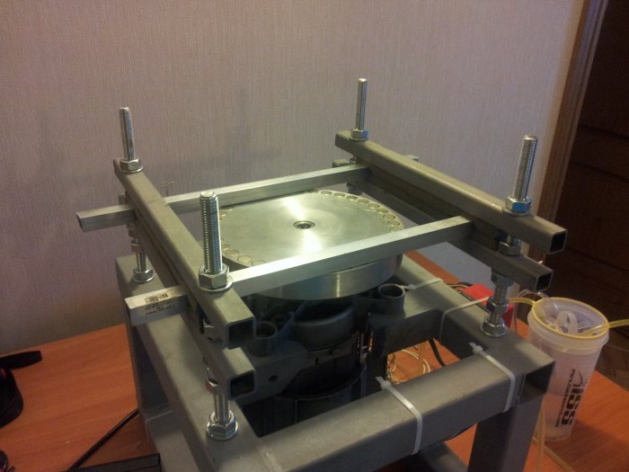

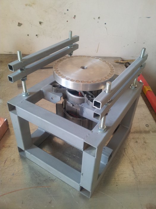

    Можно увеличить скорость вращения - изначальная идея (в том числе в чудо - "документации") была в использовании высокооборотистого маломощного моторчика.

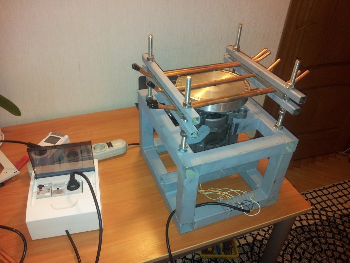

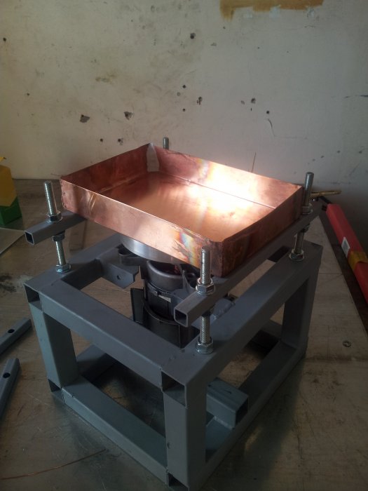

    Я начинал с мотора от стиралки, поскольку он высокооборотистый, но он стал сильно греться от возникающей нагрузки (даже небольшой), что не позволяло провести корректные измерения, даже при небольшой нагрузке.
    Были испробованы разные варианты "теплообменников", и установлен обычный асинхронный электродвигатель, способный выдавать вменяемую мощность на протяжении любого отрезка времени, для проведения относительно точных замеров вырабатываемой тепловой мощности, и потребляемой электрической.
    Проведите простейший опыт - бросьте мощный магнит (лучше цилиндрический) в медную трубку (в блоге такой ролик есть). Магнит будет тормозиться магнитным полем и падать в поле гравицации медленно, внутри этой трубки. Трубка при этом получит нагрев за счет вихревых токов, потенциальная энергия тела, находящегося на высоте, будет израсходована вот таким способом. А убери трубку - магнит получит ускорение, и выделит ровно ту же энергию, столкнувшись с поверхностью пола.
    Это элементарная физика школьного уровня.
    Конкретные процессы при этом не важны - чем тяжелее вращать диск, тем больше будет выделено тепла, и наоборот. Это основной принцип, и итог этого глупого эксперимента. На этом принципе производятся нагрузочные стенды для ипытания моторов, и иного оборудования.
    Автор "документации" просто дурак, и не знал про данное соспротивление, был уверен, что нагрев "халявный".
    Другой дурак (не я) заплатил деньги за эту документацию, будучи уверенным, что это Грааль.
    Не вникал в конструкцию Фарадея, но думаю все так и есть - для генерации чего-либо вообще требуется переменное МП, с постоянными токами и полями ничего не сделаешь. Затраты на преодоление механического сопротивления = полученная электрическая мощность + рассеянная тепловая энергия. Без сопротивления не будет и ЭДС.
    Итог тот же самый - ЗСЭ незыблем. Точнее, это даже не то чтобы закон - это просто уравнение, где правая часть равна левой. Это все равно, что назвать равенство частей уравнения "законом", но это просто правило математики.
