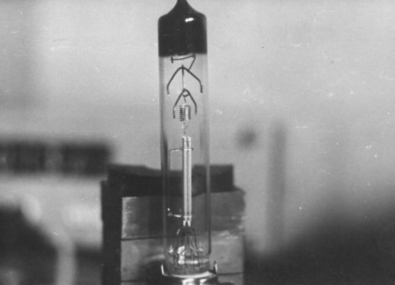

    Взяв обычную вакуумную радиолампу, Заборонский, поместил в ней два оксидбариевых нагреваемых катода (два параллельных термокатода косвенного накала). Их он закрепил параллельно в бандажах (с расстоянием в 1 миллиметр друг от друга) из кварцевых нитей в стеклянной колбе с выкачанным воздухом. И нагревал каждый катод отдельным гальваническим элементом. Да, и, конечно, подключил оба катода к тестеру (вольтамперметру) для того, чтобы следить за направлением электрического тока.
    Нагретые электроды, как вы понимаете, испускали электроны. Так вот: в обычных условиях ток (поток электронов) шел от более горячего катода к более холодному – аккурат по второму закону термодинамики. Но как только к прибору подносился постоянный ферритовый магнит, создавая особое направление градиента магнитного поля, ток… начинал течь от холодного катода к более горячему. Физик поймет, что такой ток означает перенос теплоты от менее горячего катода к более накаленному, ибо каждый электрон переносит с катода на катод дополнительную энергию, равную работе выхода электрона из катода!

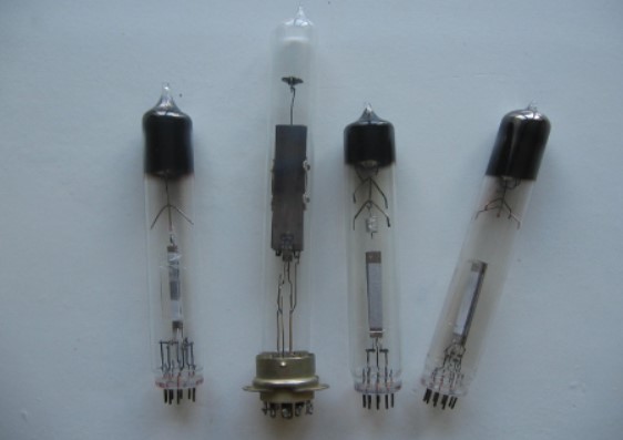

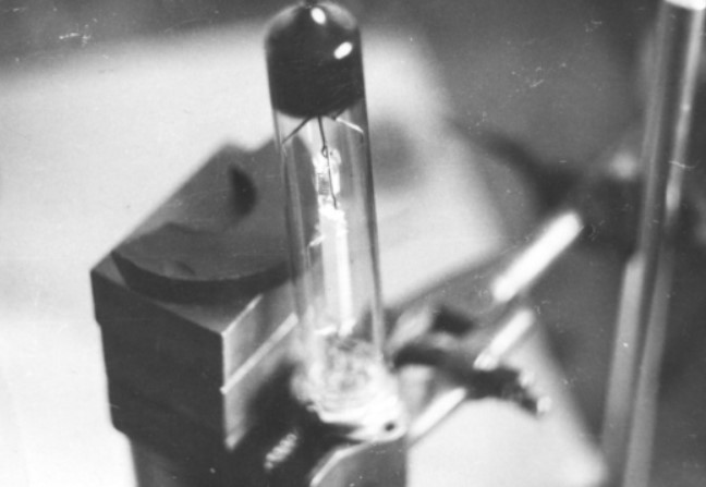

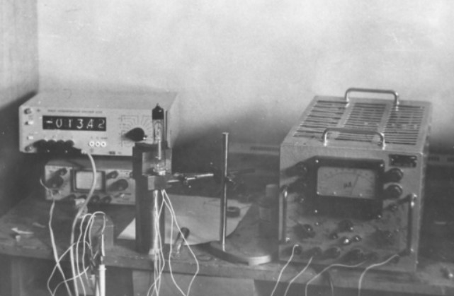

    Эксперимент проводился с двумя плоскими оксидбариевыми катодами косвенного накала от радиолампы. Катоды закреплены параллельно друг другу при помощи бандажа из кварцевых нитей в стеклянной вакуумированной колбе прибора. Катоды разогревались отдельными, гальванически развязанными источниками питания. Измерялись разность потенциалов и токи между катодами при различных нагрузочных сопротивлениях.
    При равенстве температур катодов устанавливалось электрическое равновесие: ток термоэлектронов с одного катода на другой компенсировался обратным током, ток между катодами во внешней цепи отсутствовал. При внесении градиентного магнитного поля равновесие нарушалось, во внешней цепи регистрировался ток. Ниже приведены некоторые параметры эксперимента. Площадь катода 6×36 кв. мм. Расстояние между катодами 1 мм. Для создания магнитного поля использовался постоянный ферритовый магнит. Внешний диаметр стеклянной колбы прибора 20 мм. Магнит подносился к колбе прибора таким образом, чтобы вектор индуктивности и вектор градиента индуктивности магнитного поля были параллельны плоскости катодов.
    В экспериментах наблюдался градиентный ток электронов в вакууме между двумя параллельными термокатодами, находящимися при одинаковой температуре. Изменение направления магнитного поля либо градиента магнитного поля на противоположное приводило к изменению направления тока. Наблюдался также градиентный ток электронов от менее горячего катода к более горячему. Физики понимают, что такой ток означает перенос теплоты от менее горячего катода к более горячему, – ведь каждый электрон переносит с катода на катод дополнительную энергию, равную работе выхода электрона из катода. Таким образом, экспериментально показана передача теплоты от более холодного тела к более горячему без совершения внешней работы. Это прямой эксперимент, опровергающий второе начало термодинамики

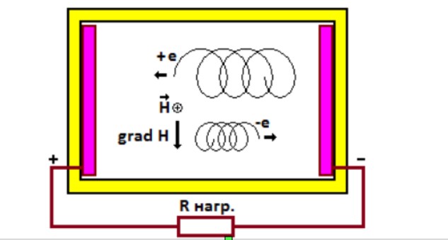

    В 1871 году Джеймс Клерк Максвелл предложил провести мысленный эксперимент, вошедший в науку под названием «демон Максвелла». В этом эксперименте «демон» – некое воображаемое существо или устройство – сортирует, упорядочивает молекулы газа, находившегося первоначально в термодинамическом равновесии, что приводит к нарушению равновесия, появлению разницы температур, давлений или концентраций, что означает нарушение второго начала термодинамики.
    Можно ли создать такого «демона» практически? Можно. Функцию «демона» в отношении газа, состоящего из электрически заряжённых частиц – ионов и свободных электронов, может выполнить градиентное постоянное магнитное поле. Аналогичным образом, кстати, действуют скрещенные электрическое и магнитное поля.
    Представим себе некий объём, заполненный заряжёнными частицами, находящимися в хаотическом тепловом движении. При помощи внешнего источника – постоянного магнита – в этом объёме создано магнитное поле. Как известно, заряжённая частица в однородном постоянном магнитном поле под действием силы Лоренца движется по окружности или спирали, радиус которой зависит от напряжённости поля. Ось, вокруг которой обращается частица, параллельна вектору магнитного поля и не перемещается со временем. Если же это постоянное магнитное поле является неоднородным, градиентным, т.е. его напряжённость плавно изменяется в направлении, перпендикулярном вектору поля, то частица периодически проходит области поля различной напряжённости, радиус кривизны её траектории тоже периодически изменяется. В результате ось, вокруг которой обращается частица, перемещается. Возникает так называемый градиентный дрейф со средней скоростью Screenshot_11.jpg . Вектор скорости дрейфа образует с векторами напряжённости и градиента напряжённости постоянного магнитного поля тройку взаимно перпендикулярных векторов. (См., например, кн.: Свирский М.С., «Электронная теория вещества», М., «Просвещение», 1980 г., стр. 258.)
    Это справедливо для всех заряжённых частиц, участвующих в хаотическом тепловом движении. Другими словами, если некий объём, заполненный электронным газом, находящимся в состоянии термодинамического равновесия, внести в градиентное постоянное магнитное поле соответствующей направленности, то все электроны начнут дрейфовать в одном направлении, что приведёт к макроскопическим последствиям: появится поток массы, заряда, энергии и, как следствие, возникнет разность потенциалов и температур, появится ток. Если объём будет заполнен газом из электронов, положительных и отрицательных ионов, то также возникнет ток, причём частицы с противоположными зарядами будут дрейфовать в противоположных направлениях.
    6
    Так можно создать магнитоградиентный энергоинвертор, преобразующий теплоту в электрическую энергию без разности температур. Этот вывод подтверждён автором этих строк экспериментально в июле 1984 года.

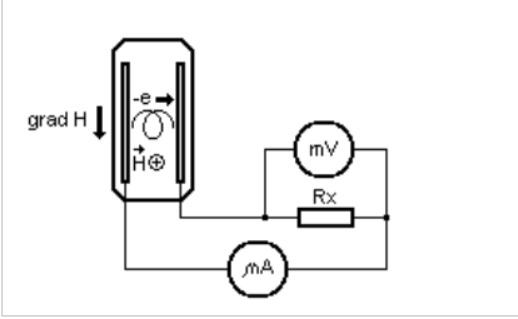

    Эксперименты проводились с двумя плоскими оксидбариевыми катодами косвенного накала от радиолампы. Катоды закреплены параллельно друг другу при помощи бандажа из кварцевых нитей в стеклянной вакуумированной колбе прибора. Катоды разогревались отдельными, гальванически развязанными источниками питания. Измерялись разность потенциалов и токи между катодами при различных нагрузочных сопротивлениях Rx.
    Ниже приведены некоторые параметры экспериментов.
    Площадь каждого катода 6х36 кв. мм. Расстояние между катодами 1 мм. Остаточное давление 10-6 — 10-8 мм. рт. ст. Внешний диаметр стеклянной колбы прибора 20 мм. Для создания постоянного магнитного поля используется ферритовый магнит. Магнит подносится к колбе прибора таким образом, чтобы вектор индукции и вектор градиента индукции постоянного магнитного поля были параллельны плоскости катодов. Индукция постоянного магнитного поля в области катодов составляет в среднем 1,2*10-2 Тл, градиент 1,67 * 10-2 Тл/см. При температуре катодов 700оС средняя квадратичная скорость электронов 2,1*105 м/с, соответствующий радиус кривизны траектории электронов (радиус ларморовой орбиты) при данной индукции магнитного поля – приблизительно 10-1 мм. Скорость градиентного дрейфа электронов 1,45*103 м/с.

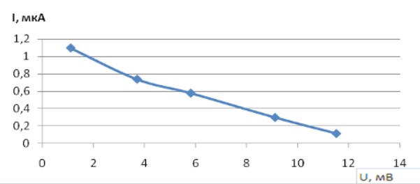

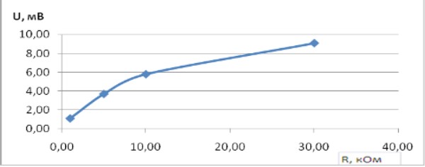

    Эксперименты проводились при равных и неравных значениях температур катодов.
    1. В первом эксперименте температуры катодов равны. При равенстве температур катодов и при отсутствии магнитного поля устанавливается электрическое равновесие: поток термоэлектронов через вакуумный промежуток с одного катода на другой катод компенсируется обратным потоком, ток во внешней цепи отсутствует. При внесении градиентного постоянного магнитного поля соответствующей направленности в вакуумном промежутке между катодами возникает градиентный поток электронов, равновесие нарушается, во внешней цепи регистрируется ток. Изменение направления ориентации векторов индукции либо градиента индукции постоянного магнитного поля на противоположное направление приводит к изменению направления тока.
    Были сняты вольтамперная и нагрузочная характеристики прибора.
    9
    Второе начало термодинамики накладывает принципиальное ограничение: для получения электрической мощности из теплоты температуры катодов должны быть различными. Эксперимент же демонстрирует получение электрической мощности из теплоты при одинаковой температуре катодов.
    2. Во втором эксперименте температуры катодов различны. При неравенстве температур катодов и при отсутствии магнитного поля возникает преимущественный поток термоэлектронов с более горячего катода на менее горячий катод, что приводит к появлению тока во внешней цепи. При внесении градиентного постоянного магнитного поля соответствующей направленности возникает градиентный поток электронов с менее горячего катода на более горячий катод. Это приводит к изменению направления тока во внешней цепи, что регистрируется измерительным прибором.
    Такой поток электронов с менее горячего катода на более горячий означает перенос теплоты от менее горячего катода к более горячему без совершения внешней работы, поскольку каждый электрон переносит с катода на катод дополнительную энергию, равную работе выхода электрона из катода. Это приводит к дополнительному охлаждению менее горячего катода и дополнительному нагреву более горячего катода.
    Второе начало термодинамики исключает возможность передачи теплоты от менее горячего тела к более горячему телу без совершения внешней работы. Эксперимент же демонстрирует передачу теплоты от менее горячего тела к более горячему телу без совершения внешней работы.
