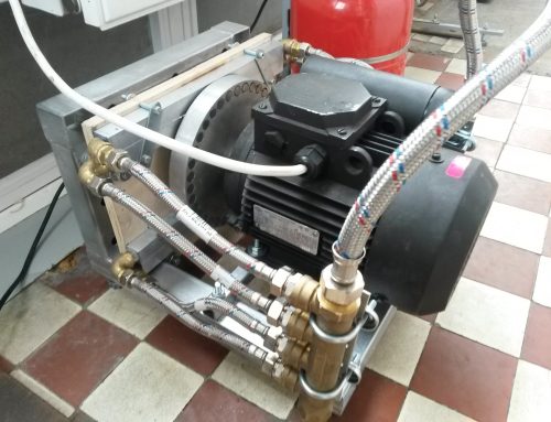

На фото и видео демонстрируется теплостенд, собранный в нашей Лаборатории специально для измерения тепловой мощности:
Сборка такого стенда является делом недешевым, поэтому при необходимости мы предоставим возможность испытать свое устройство в нашей Лаборатории.
