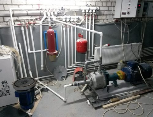

В итоге и теплостенд был построен, и образцы оборудования получены. Описание и результаты в статьях раздела «кавитация» данного сайта.
К сожалению, никакого эффекта в данных долгосрочных и тщательных испытаниях не было выявлено, и сейчас большинство образцов валяются в виде груды металлолома
а один до сих пор подключен и готов к контрольным пускам (вот он со снятой крышкой):

В общем, ситуацию я описал, а выводы пускай каждый делает сам. Теплостенд в нашей Лаборатории всегда готов к испытаниям, и мы всегда готовы к содействию и помощи в любых начинаниях:
